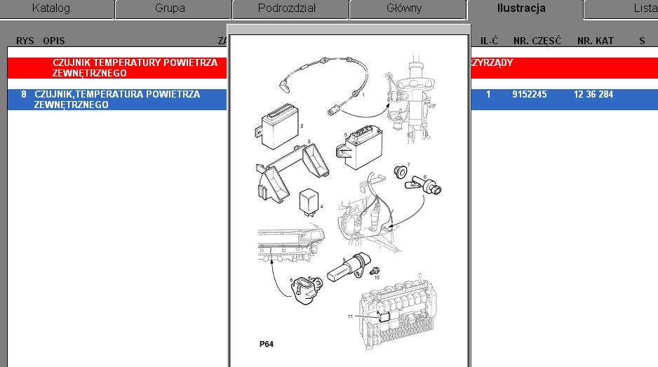

Czujnik temperatury sa pod zderzakiem z lewej strony, moze tylko kabel wypadl. Jesli nie to wymiana.

W Astrze G czujnik temperatury zewnętrznej znajduje się z przodu auta, pomiędzy chłodnicą a zderzakiem.

Masz racje, nie chcialo mi sie spojrzec ale wrzucam z EPC dla autora watka numerki jakby chcial zakupic grinser006.gif.
