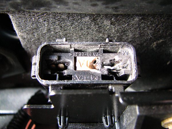

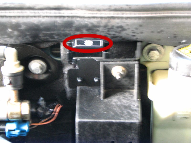

W nowo kupionym bravo zauważyłem pod zatyczką z znaczkiem wentylatora przepalony chyba bezpiecznik. Nie z co to może odpowiadać - znajduje się on przyczepiony do tylnej ściany komory silnika...co to może być i dlaczego przepalone?
Dodje zdjęcia...tam był bezpiecznik ale niestety nie wiem jaka wartośc bo jest przytopione...tylko dlaczego jak przecież bezpiecznik powinien się przepalić wcześniej
skoro masz na nim znaczek wentylatora to chyba oczywiste za co odpowiada

ale za który wentylator odpowiada? tam jest napięcie około 5v...nie jest to czasem związane coś z klimą bo mi sie pojawia na wyświetlaczu "error cli" jak sprawdzić klimatyzację?noi pytanie najważniejsze dlaczego przytopiony styk bezpiecznika i jaką powinien mieć rezystancje?
