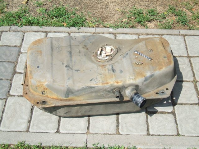

Gdzie w UNO 1.0 i.e. znajduje się pompa paliwa??
Biorę się właśnie za eliminację przyczyn zakłóceń w radiu CB w moim Uniaku. Postanowiłem rozpocząć od eliminacji zakłóceń pochodzących od pompy paliwa, tylko pytanie gdzie ona się znajduje?? Zaraz przy baku?? Mile widziane również wszelkie wskazówki i uwagi w wyżej wymienionym temacie 20.GIF
Rozkładasz tylne siedzenia i się dostajesz do niej od góry - schowana jest pod wykładzinką ( str. za siedzeniem pasażera siedzącego po prawej str - czyli po przeciwnej niż kierowca )waytogo.gif
2 opcja zaatakowania pompy - od str bagażnika ale to polecam zrobić w cieplejsze dni bo w taką pogode jak teraz to Ci tyłek zmarznie waytogo.gif
