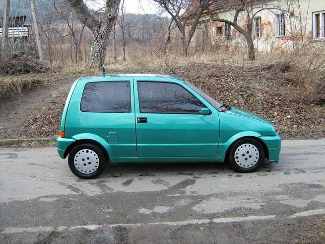

tu masz fotke zaraz po założeniu
teraz jest troche niżej cfaniaczek.gif i dupcia troszke lepiej przysiadła
zestaw FK-60/40+AMOR SERIA oink.gif
No myslalem ze to gorzej bedzie wygladało przy takich kołkach ale jestem mile zaskoczony no i oczywiscie zainwestuje w jakies progresy. cool.gif Pozdro
