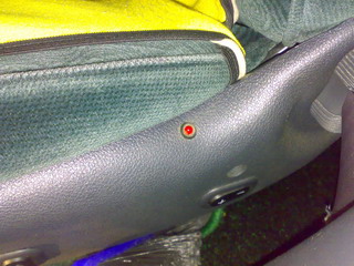

> Można tak prosić o foto guziczków od podgrzewania ?
proszę bardzo
Guziczek
i diodka
