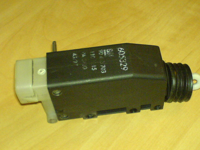

Ponieważ ostatnio kolega kupił super wypasioną Astrę 1 z centralnym, to musiało się oczywiście coś spier.... (nie ma centralnego- nie ma problemu hehe.gif jest centralny jest problem hehe.gif)
Otoż poniższy siłownik, przestał pracować.
Rozebraliśmy go i co ?! Wszystko niby chodzi tylko silnik nie ma siły ciągnąć (lub pchać)
Dobra z racji tego, że lubię majsterkować wyciągnęliśmy ten silnik.
Okazało się, ze ma spalony wirnik (stojan z magnesów sie nie spalił hehe.gif)
co teraz zrobić ???? hmmm. Znalazłem inny siłownik o taki:
i wydłubałem silnik. Okazało sie, że obudowa silnika jest okrągła, a tamta jest lekko spłaszczona i nie wejdzie.
Nie dałem za wygraną i rozebrałem oba silniczki.
Przełożyłem wirnik założyłem właściwą zębatkę. Poskładałem do kupi i co ?! Q2mac dalej nie działa.
Mam wrażenie, że jest zużyta mechanika (zębatki i ślimak są ok), ale nie bardzo wiem po ch... jest ten wyłącznik w środku (krańcówka ?).
W środku przesuwa się na ślimacznicy jeszcze taki plastik który naciska na ta krańcówkę.
Teraz pytanie do Was. Czy jest tam coś konkretnego co się właśnie psuje w tej mechanice i powoduje spalenie silniczka, czy też w każdym popsuje się coś innego niewiem.gif
Nie, nie piszcie, ze nie warto się w to babrać bo używany kosztuje 30zł wink.gif
PS Jak macie jakiś namiar, na takie nowe siłowniki w rozsądnej cenie, to bardzo proszę ok.gif

Ten włącznik jest do ryglowania i do sterowania siłownikiem trzeba wykorzystać wszystkie piny bo inaczej może stanąć w takiej pozycji że nie będzie działać bo nie będzie zasilania na silniczek. Kiedyś podawałem zdjęcia środka i było to tam szerzej opisane ale szukajka niewiem.gif Na pinie jeden powinna być cały czas masa aby siłownik się nie ryglował ale nawet jeśli tam masy nie ma to powinien się otwierać i zamykać poprzez zmianę polaryzacji na pinach 2 i 6 hmm.gif Albo już coś pokręciłem. Mam taki siłownik więc go sobie rozbiorę i porobię fotki jak wygląda działający. może coś u Ciebie jest już zużyte bądź połamane. A schematy elektryczne w tym centralnego są w dziale Download na http://astra.autokacik.pl/
Interesuje mnie w jakim położeniu, jest ten "cybant" hehe.gif który naciska na ten przełącznik (w którym momencie naciska na włącznik/wyłącznik).
Rozumiem, że cena ok 30zł za taki siłownik (używany) to dobra cena niewiem.gif
