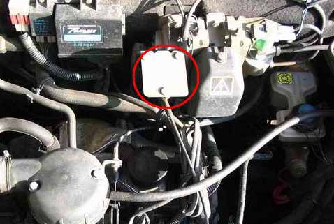

Podepnij go pod kompa i skasuj błędy (o ile są). U mnie za ten stan rzeczy odpowiedzialny był czujnik znajdujący się pod tą blaszką wskazaną na rrysunku (podciśnienia czy coś takiego)
