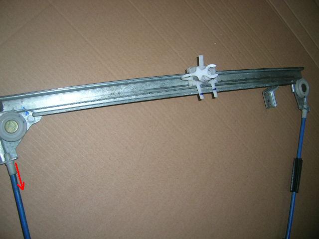

Od chwili zakupu punta miałem taką usterkę, że szyba pasażera nie chciała się opuszczać. Jak już ruszyła to chodziła jak złoto ok.gif
W końcu się wzięła i zablokowała tak, że konieczne było zaglądniecie "co w trawie piszczy".
Oto co się okazało: pęknięty ślizg tongue.gif
A powinno to wyglądać tak:
Zacząłem przekopywać allegro, w sprzedaży są całe mechanizmy za cenę...no powiedzmy 50zł na to trzeba liczyć.
Nie wiadomo również ile taki mechanizm ma "nalatane".

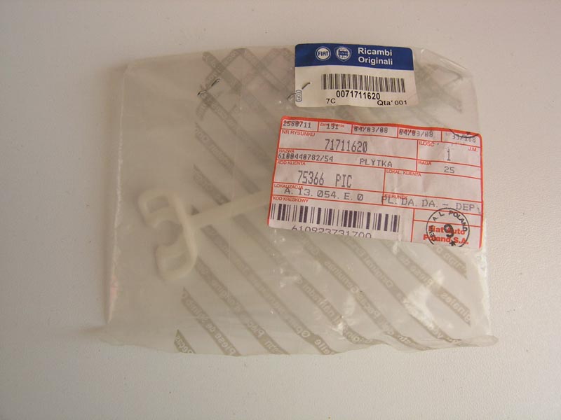

Zaglądnąłem jednak do ePERa....i icon_eek.gif Występuje to jako część zamienna.
Pytania:
1. Czy to co znalazłem to na pewno to, co potrzebuję?
2. Które z tych oznaczeń określa prawą stronę? DS czy SN?
3. Czy mógłby sprawdzić aktualną cenę? Nr części 71711620 - PŁYTKA (Cena z VAT-em: 27,08 PLN DVD Rel.18)
Bo widząc tą fotkę, sądzę, że tak. Mam rację?
Pomóżcie proszę, bo wolę wydać w ASO przykładowo 40zł za potrzebną mi część nową ok.gif niż tyle samo za cały używany mechanizm no.gif.

> Pytania:
Tak.
DS to oznaczenie strony prawej. SN lewej.
31,51PLN
> 4. Czy ta część jest w ogóle wymienialna?
> Pozdrawiam serdecznie
> Dopiero ja założę będę miał 100% pewność. Ale już widać, powinno być
jest wymienialna,ale z naciąganiem linek się pomęczysz zlosnik.gif - najlepiej w dwie osoby to robić...
> jest wymienialna,ale z naciąganiem linek się pomęczysz - najlepiej
No planuje to zrobić sam, ściągając/luzując wpierw pancerz z szyny. I później luźnymi linkami pracować. Na koniec znów włożyć pancerz. Mówisz, że ciężko będzie? hmm.gif
namęczysz się z załozeniem potem linki na rolkę - ciągnąć trzeba mocno,a o uszkodzenie rolki czy też linki jest łatwo
Za Twoją radą zawołałem sobie drugą osobę do pomocy ok.gif Poszło raz dwa zgodnie z planem. zlosnik.gif Jedna ściska pancerze, druga luzuje linkę ok.gif
