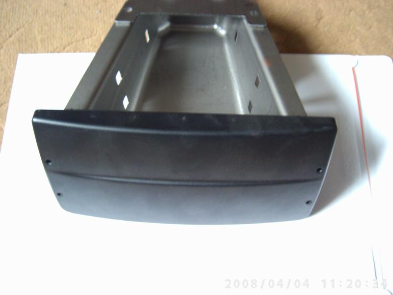

jutro , a właściwie dzisiaj podam Ci wymiary zaślepki z radia do Fokusa z 2002r , kupiłem go w salonie ale bez fabrycznego radia, radio musiałem dokupić,
zaślepkę mam w garażu.

podaję wymiary zaślepki
wysokość - 10,0 centymetrów
szerokość - 18,8 centymetra
głębokość - 18,0 centymetrów
Dzięki
