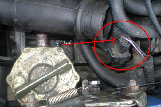

Witam ostatnio zauważyłem że oderwany przewód (w nieszczesnym miejscu i nie ma jak polutować bo przy samej wtyczce się ułamał, a wsklepach nie mają samej takiej wtyczki).
I teraz mam pytanie od czego są te przewody i po co bo jakoś nie czuję różnicy czy jest oderwany czy jest podłaczony. Narazie mam to podłaczone "przez tzw druciarnię" - bo nigdzie wtyczki nie można kupić normalnie kalica. Ale jak ktoś wie co to jest do czego i na co i jakie jest tego działąnie to dziękieki za info smile.gif
Fotka w załaczniku
dodam że to 700 i aisan

nie wiem niewiem.gif ale na pocieszenie Ci powiem ze tam mam urwany i nic cala zime sie nie dzialo ok.gif
No pocoś to musi być bo inaczej tego by nie zamontowli? A już napewno nie do ozdoby smile.gif Więc jeśli ktoś wie co to jest i po co to dalej temat aktualny
To jest czujnik / przełącznik, który powyżej temperatury 15 st. C włącza m.in. obwód sterowania zaworem powietrza dodatkowego. Przy urwanych przewodach (rozwarte styki) komputer będzie cały czas widział temperaturę powyżej tych 15 st. C i będzie przez to zbyt uboga mieszanka na zimnym silniku.

Czyli rozumiem że cho chodzi o dodatkowe powietrze z tego jajk apod filtrem powietrza do gaźnika ale jeśli mam ten przewód dodatkowego powietrza zaślepiony tzn że to zerwanie kabla na nic nie jest potrzebne smile.gif
