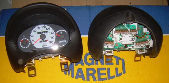

ja mam zegar sportingowy
dokladnie taki sam wiec z tego co widze sa potrzebne mi 3 kostki 270751858-jezyk.gif chyba ze sie myle ma ktos moze fotki ich

Wszystkie wtyczki pasują z tej instalacji co masz. Tylko jeden kabel od impulsatora musisz przyczepić w odpowiedni pin. I cała tajemnica.

aaa no to teraz wszyztko jasne smile.gif bo wiem ze od impulsatora sa 3 piny i domyslam sie ze 1 -masa, 2- "+", a 3 to sterowanie smile.gif a wiec gdzie go podpiac zeby.GIF

Na tej fotce to jest ta kostka na 3 piny. W jedną z tych ścieżek. To jest jedyne miejsce do czego nie masz kostki. Ja się w to wlutowałem i po problemie. Sprawdzę i powiem ci wieczorem dokładnie w który pin.
