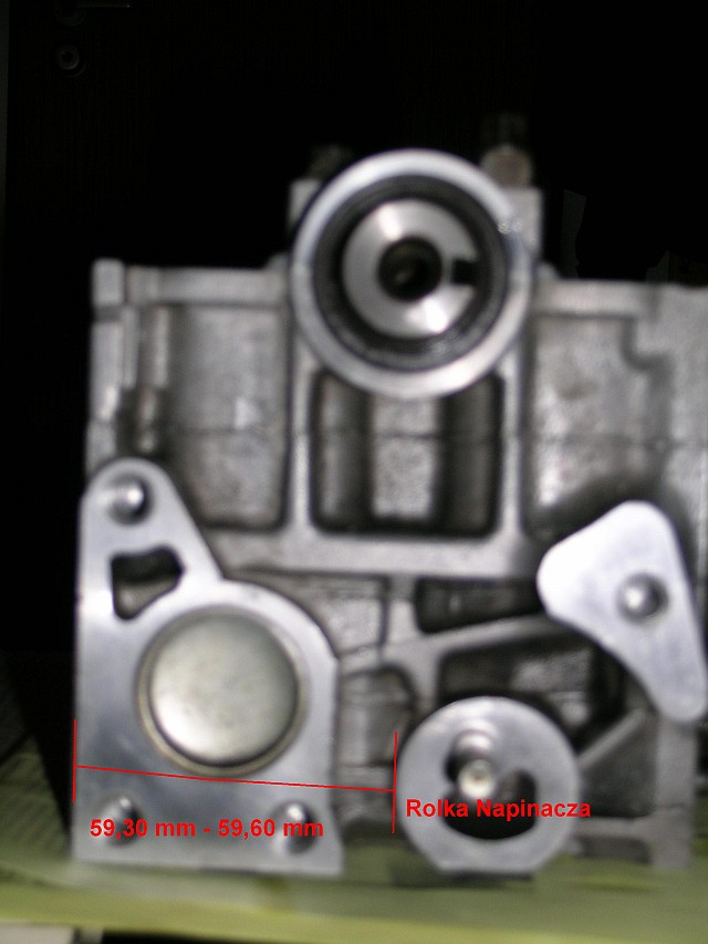

taki maly update manualu Yabolla dotyczacego wymiany rozrzadu - paska. Aby dobrze napiac wiadomo nie moze byc wiecej niz 90st pasek wygiety. a ja zmierzylem odleglosc suwmiarka od scianki glowicy do rolki. zdjecia pokaza co i jak. odleglosc wieksza niz 60,60 mm powoduje ze lekko jeczy np rolka albo pompa przy obrotach 1500 - 1600 - pasek za mocno naciagniety, zmniejszajac odleglosc o 1mm pasek jest naciagniety OK i nic nie "jeczy". oto zdjecia ponizej:
