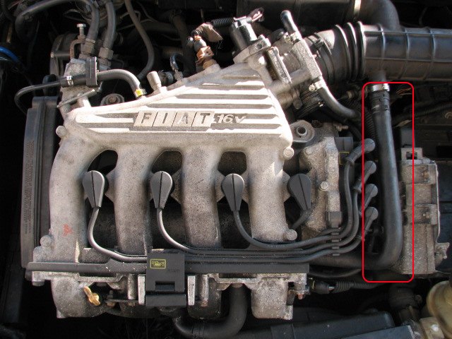

Gdzie w silniku najduje sie odma? Mógłby ktos zrobić fotkę lub pokazać mi w eperku bo nie potrafie znaleść:)

charakterystyczny grubszy przewód gumowy od kadłuba silnika do dolotu powietrza (ta gumowo-parciana szeroka rura) po lewej stronie silnika (patrząc id przodu od prawej). A rysunki poglądowe na śmietniku w każdym referacie , np Patre wysmażył pomocne bardzo "troubleshooter-y" tam chyba powinny być poglądowe rysunki
Dalej nie wiem czy napewno mysle o tym samym, może jakieś foto lub schemat ? Byłbym bardzo wdzięczny!! 20.GIF

Masz... W 1.6...
