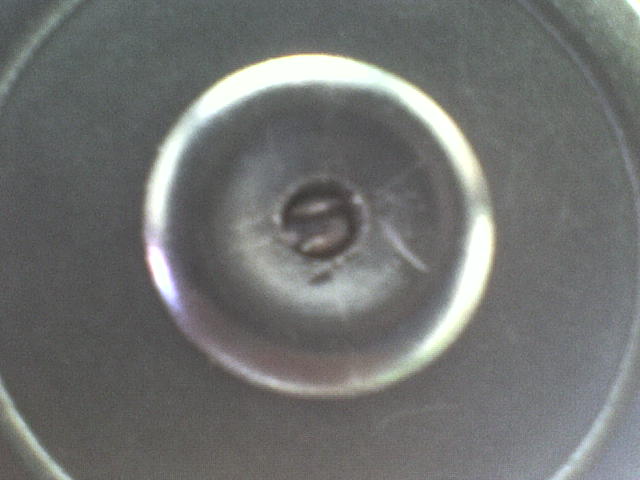

Nizej zamieszcam fotke jak wygląda to pokrętło do otwierania szyberdachu:
http://www.fotosik.pl/showFullSize.php?id=7590344dbe5aedc2
A tu widać wkręconą jakąś śrubę w te pokrętło:
http://www.fotosik.pl/showFullSize.php?id=906c79c8feb8e511
I teraz tak. Jak krece tym pokrętłem, to kreci sie luźno o pół obrotu w prawo i w lewo, a dalej robi sie opór i nawet siła nie pomaga i dalej nie idzie i szyberdach tez sie nie rusza, ani troche. Tak samo ta śróba w tym pokętle. Próbowałem ja wykręcic, ale ona kręci sie luźno o pół obrotu w prawo i w lewo, a dalej też ani drgnie. Próbowałem już to pokretło z czuciem podwazyc i zdjąć, myslałem ze moze zejdzie i dostane sie do srodka tego mechanizmu, ale gdzie tam. Nie idzie, a za mocno nie chce sie nad tym znecać zeby cos nie pękło. Jesli ktos wie jak to g***no naprawić, to bede bardzo wdzieczny, bo ja już nie mam pojecia co z tym zrobić. smile.gif Szyberdach jest fabryczny, fiatowski. Z góry dzieki za pomoc i sorki za słabej jakosci fotki, ale miałem akurat pod ręką tylko telefon komórkowy. smile.gif

Ta śruba służy do wyjęcia szyberdachu. /Przekręcenie powoduje możliwoś zdemontowania i włożenia do bagażnika, są tam specjalne pasy(gumowe) do schowania go i wówczas się jedzie "prawie" jak w cabrio zlosnik.gif . Podejrzewam że ta śruba jest w złym położeniu i dlatego nie możesz otworzyc go. Moja rada to sprobuj przekręcic tę srube o około 90 stopni, powinno pomóc.

Próbowałem i niestety ani drgnie. Jak przekrecam tę śrubę, to w pewnym momecie słychac takie pstryk, ale mimo to szyberdach ani nie otwiera sie, ani nie da sie go zdemontować, a pokretło do otwierania szyberdachu dalej obraca sie o jakies poł obrotu w te i wewte i nic. Już nie mam pojecia co z tym zrobic. Jest jakis sposób aby dostac sie do tego mechanizmu, który otwiera ten szyberdach?? Cos tam musi byc nie tak skoro nie idzie tego ani otworzyć, ani zdemontować. frown.gif Pomóżcie, bo nie widzi mi sie z tym jechac do mechanika, a dopiero co niedawno wydałem ponad 400 zł na wymiane uszczelki pod głowicą, wiec nie usmiecha mi sie znowu wydawanie kasy.

Zdejmuje się to tak że owa śrubka ma być ustawiona jakby nacięciem równolegle z przednią szybą zlosnik.gif
Następnie musi się unieść szyberdach chociaż troche i tam jest taka łapka do odczepiania go, która ma zatrzask, który trzeba najpierw zwolnić.
Potem trzymając tą łapke i cały ten plastik trzeba dosyć mocno szyber pchać, ponieważ tam na końcu tej śrubki jest taki grzybek na który jest zasunięta zawleczka i to musi po prostu wyskoczyć zlosnik.gif

Wielkie dzieki, za odpowiedź. Tylko u mnie własnie jest problem z tym, że cos tam jest nie tak i nie idzie go za chiny ani troszke nawet uchylić, ale spróbuje jeszcze z ta śrubką, moze sie uda to wyjać w koncu, to wtedy bede mógł zobaczyć, co sie skopało w tym mechanizmie. Wieczorem dam znać, czy sobie poradziłem w koncu z tym dziadostwem. wink.gif Pozdro.
I niestety, nic nie udało sie z tym zrobić. frown.gif Próbowałem obrócić te śrubę tak jak radził wilqu5, ale szyberdach ani drgnie. Nie mam już pomysłów co z tym zrobić. frown.gif
