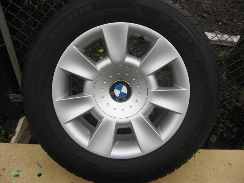

Czy jest jakiś patent na zdjęcie dekielków z tych felg E39
chodzi o te felgi:
Na środku felgi jest plastikowy dekielek, który kryje piaste i śruby. Dekielek jest z zatrzaskami pod spodem i z takim okrągłym drutem, który siedzi na zastrzaskach. Zawsze mam duży problem ze zdjęciem tego dekielka a oponiarze mnie przeklinają i mówią, zebym sam sobie to zdejmował.

Raczej slabe zabezpieczenie, do nowych felg dodawany byl taki wygiety specjalny ala srubokrecik. wpycha sie w to podebranie i podwaza latwo ten dekielek.
Pozatym kto Ci sie bedzie dekielkami przejmowal przy kradziezy felg zeby.GIF dekielki zawsze mozna sobie zalatwic..

napisałem, ze tak trudno je zdjąć, ze jest to pewnego rodzaju zabezpieczenie a nie, ze 100% i jedyne. W dużym zakładzie oponiarskim gdzie mają 5 stanowisk przyszło 3 gości i każdy z nich tylko kiwał głową i mówił, ze jeszcze z czymś takim sie nie spotkali

A dostales oryginlne otwieraki? Ja jak kupowalem felgi dostalem 2 sztuki i nie widze zadnych problemow.
Zawsze woze ze soba wiec w serwisie daje kolesiowi i nie ma problemu.
Rozumiem ze kupiles je uzywane i nie dostales tych otwierakow.

felgi kupiłem używane ...założone na używany samochód który kupiłem. Używane felgi na używanym samochodzie wyjechały na nim z fabryki. Żadnego specjalnego narzedzia do ich otwierania nie było

Kupiles uzywane niekompletne i narzekasz ze nie mozesz otworzyc zycie.
A bardziej napowaznie zobacz czy Valbrem nie ma takich otwierakow w swojej ofercie.
ja sprzedalem swoje kola ale chyba jeden mi zostal wiec jak znajde moglbym Ci wyslac.
