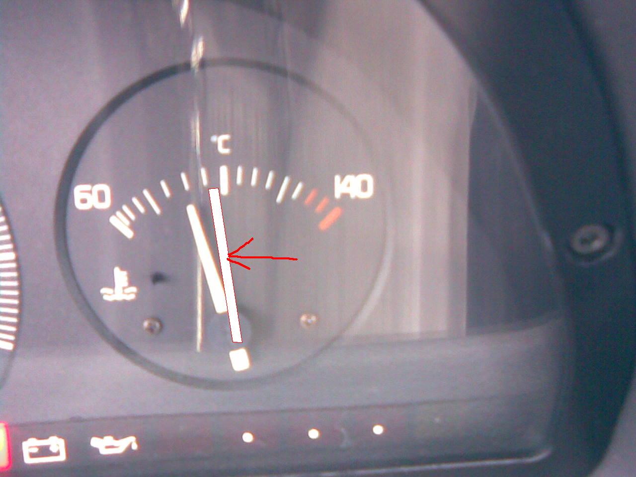

> Włącza mi sie przy tej białej kresce
a czy ta biła kreska znajduje się w połowie skali wskaźnika temp???

A przy jakiej temperaturze se wlacza? Jak miedzy 90-95 tak mniej wecej to wszystko ok, moj tez tak ma. W lecie po prostu grzac sie bedzie szybciej i czesciej. W krakowskich korkach stojac to i w zimie codzien sie zalaczal, nic w tym dziwnego.
no to jeśli chodzi o wiatrak wszystko w najlepszym porządku:) szukaj problemów z elektryką co do gaśnięcia silnika

Wentylator załącza sie w temp. 90-94 stopnie, a wyłącza w temp.85-89 stopni. palacz.gif
przecież widać, że nie dokładnie to środek. środek w tym typie to 100* a narysowane włączenie jest przy ~95*, więc jest OK. a w lato będzie się włączał częściej
