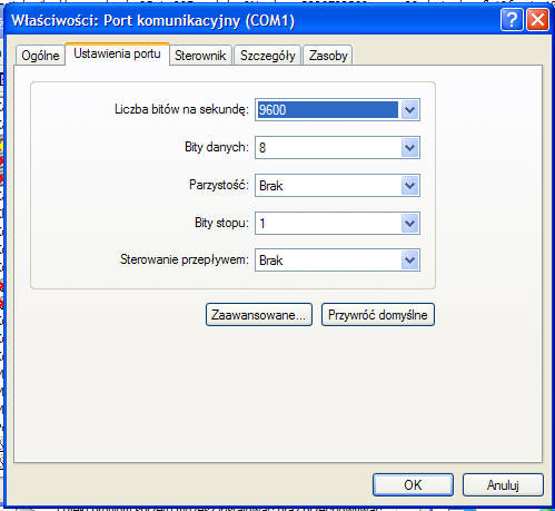

P.S. czy domyślne ustawienia COM wyrabiają, czy trzeba coś zmienić?
Tutaj niema możliwości coraz modniejszego kochać inaczej musi być tatyne w mamine , czyli wyjście ze sterownika w wejście fejsa i odwrotnie.
Ustawienia mam tak samo.
