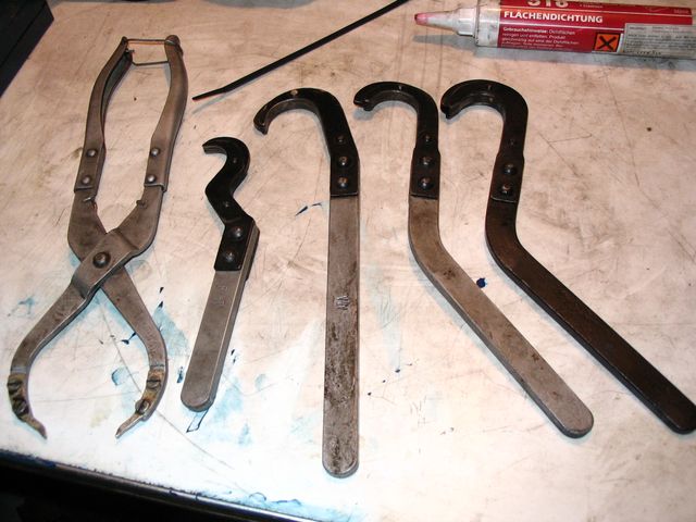

W ostatecznosci dwa duże srubokręty i osoba która pomoże wydobyc podkładke jakims magnesem lub innym srubsztokiem sie przyda ok.gif

Dzieki Ci bardzo, niestety nie mam takiego profi sprzętu ale jakos dam rade za pomoca srubokreta no i pomocnika
