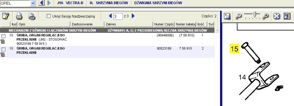

W EPC:
J96 - Vectra B - (1996 - ) SRZYNIA bIEGOW - dZWIGNIA SKRZYNI BIEGOW pozycja 15 Sruba, organ regulacji... .

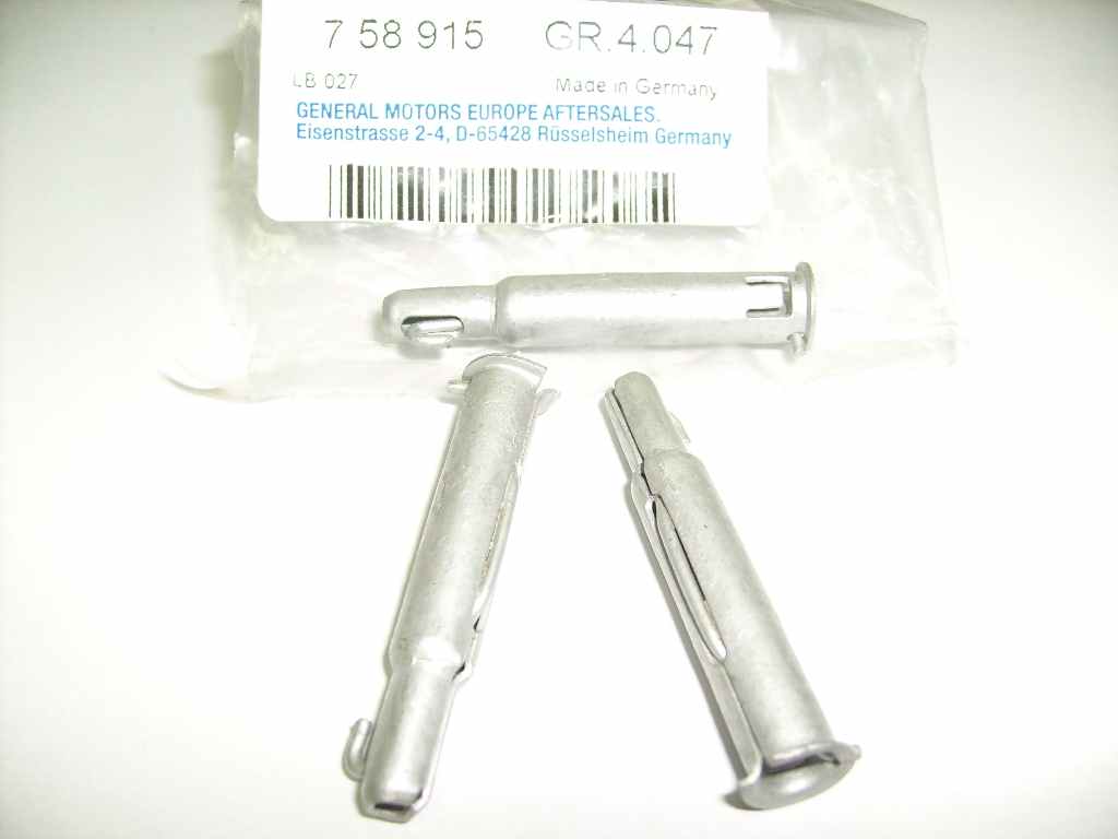

W zalaczniku zdjecie ktoregos z kolegow z kacika Astry, placilem w ASO Gdansk 8,59zl a koledzy placili po 12zl i wiecej smile.gif.

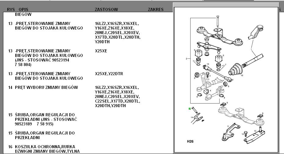

Kurna sworzeń yikes.gif, nie miałem pojęcia, że w Viki on występuje tam jest przecież hydrauliczne sprzęgło. Na EPc wygląda to inaczej a dokładnie tak
wymienia się to tak samo jak ten sworzeń?? A może to właśnie on tylko inaczej narysowany hmm.gif

Ja dalem ze starego EPC, moja wina sciana.gif.
Masz tu ze starego, na zielono jest na rysunku nr 15, slabo widac ale nr sie zgadza biglaugh.gif
> Ja dalem ze starego EPC, moja wina .
> nr sie zgadza

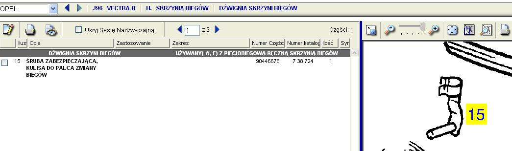

Dobra ale teraz to mam siano w głowie i nie wiem czy to co ci pokazałem z mojego EPC jest ok, czy twój załącznik bo zamieszało się . Powiem że swożnia tak montowanego jak w astrze to tam w silniku nie widziałem hmm.gif

Odpalilem drugiego lapka z EPC 3 i male z korygowanie Mechanizm Z Dzwigni i Lacznikow Skrzyni Biegow nr 15 i jest ten sworzen co w Astrze biglaugh.gif, na rysunku slabo pokazany ale numer sie zgadza z opakowania na zdjeciu.
A tego to juz nie wiem, moze u Ciebie sa dwa biglaugh.gif.
Wedlug EPC 3, wyglada jakby byl inny i ta zapinka. Ale wyraznie pisze stosowac 7 58 915
Sprawdz w realu czy nie jest uszkodzony,
W drugim aucie tez byl czasami problem z wlozeniem biegu, po wyjeciu bolca byly lekkie slady od widelek max 0,5mm, po wymianie wyrazna poprawa.

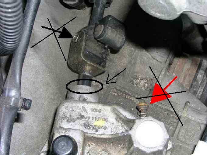

Masz tu zdjecie ktoregos z kolegow.
Czarna przekreslona strzalka pokazuje pin.

Myślałem że gdzieś w środku skrzyni muszę szukać mlot.gif Z zewnątrz to wiem jak to robić bo w astrze to przerabiałem grinser006.gif Dzięki serdeczne za pomoc ok.gif
