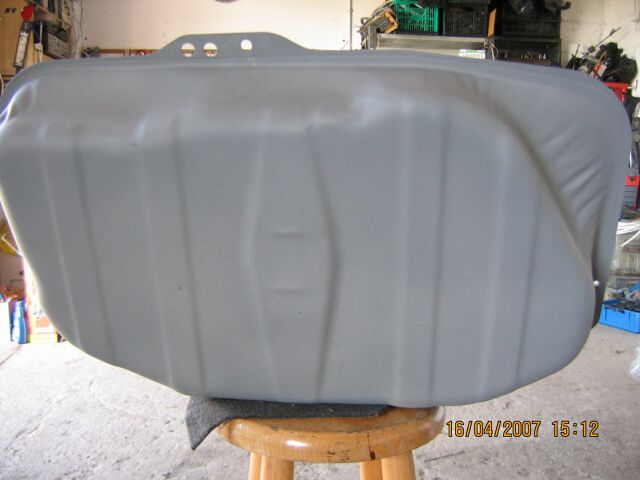

ja kupowałem, kanadyjski
trochę inaczej wygląda wewnątrz i nie ma tej rdzewiejącej blachy usztywniającej pod spodem ok.gif
przed założeniem został odtłuszczony, pomalowany farbą oraz na koniec "gumowym barankiem" na zewnątrz

Jeśli kupowałeś w wawce, w sklepie który mi polecałeś to mam z tego samego źródła.
Wszystko pasuje idealnie, wystarczy tylko dobrze zabezpieczyć i co najważniejsze - nie ma tej ku......iej blaszki angryfire.gif

zbiornik kupiłem. wydałem 180 zł. teraz czas na montaz:) tylko trza bez kanału sobie poradzic:\

ja zakupiłem na allegro cena 150 zł
na razie jestem zadowolony jeżdżę już rok i wszystko OK
zabezpieczyłem od razu bitexem
przy montażu lekko nie pasowały mocowania i trzeba było rozwiercać otwory na śruby
Poradzisz sobie i bez kanału, podnośnik , kocyk lub tym podobne, by ni leżeć na ziemi i nie odkręcaj od razu śrub tylko popuszczaj po kilka gwintów, zbiornik troche sie zluzuje i będzie Ci łatwo odpiąc przelotke linki ręcznego bez jej rozkręcania. Poza tym luzik. Powodzenia ok.gif
