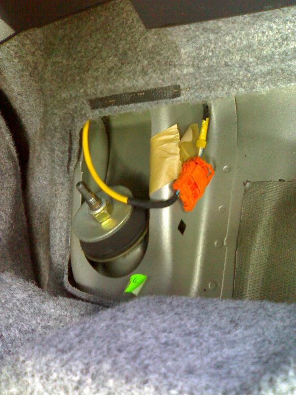

A co do failura examiner napisał : "Airbag kurtyna, lad. wybuch.ze str.kierowcy wartość zbyt wysoka - wystepuje przerywanie". Wymazanie błędu i zaraz błąd wraca.. no to pytanie czy ktoś wie gdzie jest kostka kurtyny schowana i jak do niej dotrzeć.
Mam elearna, mechanik też ale może ktoś z Was już to przerabiał. Chce podpiąć emulator z examinera i sprawdzić czy to tylko kable czy kurtyna (mam nadzieje że nie).
Z góry dzięki za jakieś info nt. okablowania kurtyny kierowcy.
Ciekawe czy tak dalej będę z sobą dyskutował.
Ale do sedna przejrzałem eLearna i wyszło na to że kostka jest chyba w okolicach tylnego słupka i żeby się do niego dostać trzeva pół auta rozebrać, grr frown.gif
Może ktoś się bawił ściąganiem podsufitki lub okolic, i podzieli się wiadomościami co i jak, bo rozwalić to każdy potrafi, a ja bym chciał rozebrać i poskładać do kupy bez failura smile.gif

Tak dla potomnych, nie czytajcie eLearna i nie wierzcie obrazkom smile.gif a napewno w przypadku kurtyn. Zresztą opis w eLearnie jest ok w przypadku wymiany bo wtedy tak trzeba, ale jak ktoś szuka kostki żeby ją pogmerać to otwórzcie dno schowka bocznego w bagażniku i zobaczycie to co szukacie (foto załączone).
