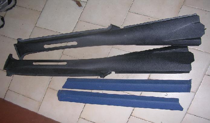

Witam serdecznie kolegów.
Zakupiłem sobie ostatnio nakladki na słupki i na parapety tylnych szyb do uno 3-d (takie jak w załączniku).
I w związku z tym mam pytanie. Jak zamocować te nakladki na słupki?? przeszkadza w tym uchwyt pasów bezpieczeńtwa. Jak to zrobić?????? frown.gif
Z góry dziękuje i pozdrawiam
z tego co widze to t nakładki na słupki są do pasów z regulacją i do nich potrzebny jest jeszcze mechańzm podnoszenia a Kolga ma napewno pasy przykręcane na stałe do nich nakłaki są bardziej płaskie i mają dwa otwory

no to troszke lipa slinka.gif moze cos sie wykombinuje zeby je założyć. a jakby śrube mocującą przedłużyć??? zeby.GIF

montaz jest prosty najpierw zdejmujesz zaslepke od gornego mocowania pasow srubokretem potem je odkrecasz kluczem a na koncu sciagasz uszczelke gumowa z drzwi a potem jedziesz w odwrotnej kolejnosci po zalozeniu tylko tak jak kolega wspomnial na zdjeciu nie ma regulacji do pasow ktora trza przykrecic przed załozeniem plastiku
