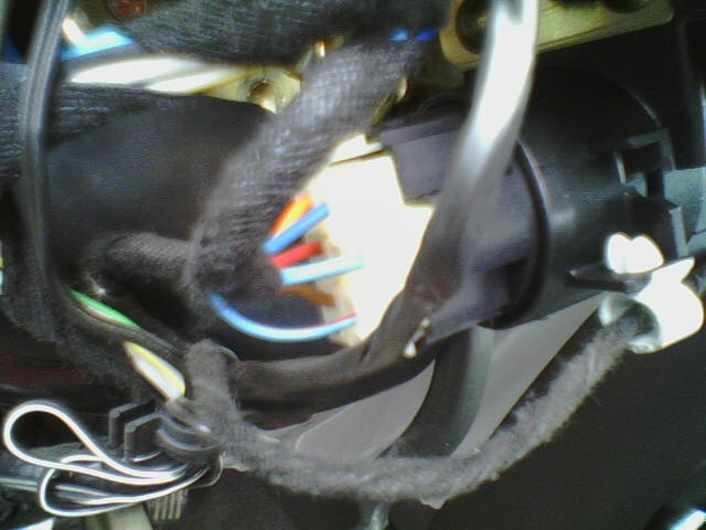

Właśnie sprawdziłem połączenia w kostce stacyjki są ok,tylko mam wrażenie,że to w środku stacyjki coś nie łączy,czy czeka mnie wymiana stacyjki...?
zależy co nazywasz kostką stacyjki, na pewno to nie jest ten biały element ze zdjęcia

Kostka stacyjki miałem na myśli właśnie ten biały element ze zdjęcia,był bym Tobie bardzo wdzięczny gdybyś to bardziej szczegółowo opisał o tej obudowie co wymieniłeś.

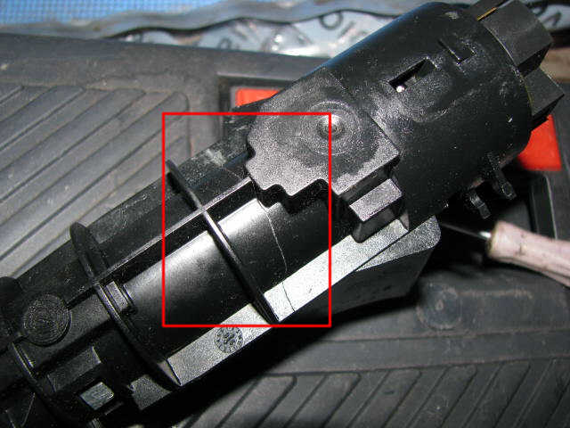

to jest kostka stacyjki, jest demontowalna, jej uszkodzenie nie jest chyba widoczne gołym okiem
a tu widać pęknięcie mojej obudowy, stacyjka dosłownie chodziła w rękach, łamała się na pół, choć to tylko korpus i środek ją trzymał w całości
