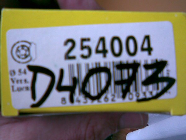

ktoś kiedyś pytał o gumki które chronią tytułową srubę przed korozją i zapieczeniem. Zanabyłem zestaw firmy ze zdjecia
w zestawie dedykowanym do fiata owe gumki przelatuja przez śrubę. Także zmuszony byłem do szukania innej firmy. Okazało sie że w innym sklepie są ale też przelatują. Wróciłem do pierwszego sklepu i zanabyłem drugi zestaw (po 20minutach otwierania i dopasowywania do śruby). Tym razem dedykowany do VW. Gumeczki pasują idealnie. Końce wskakują w te rowki wytoczone na śrubie. Wystarczyło teraz nałożyc smaru i poskręcać. Poniżej nr katalogowy gumeczek do VW - moze sie komuś przyda.
Zestaw będzie pasował do MK1 i MK2. Mam kropka z ABS-em i zacisk jest taki sam jaki miałem w MK1 też z ABS-em.
