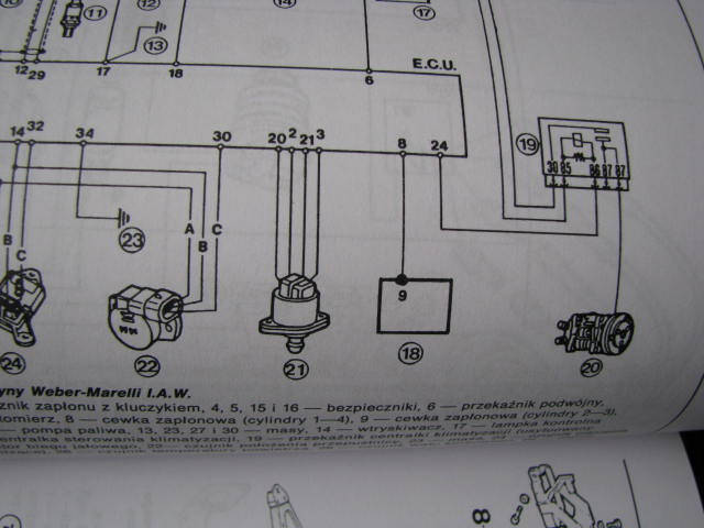

Słuchajcie montuję do Sieny (z takim silnikiem) klimatyzację.
Czy możecie mi podpowiedzieć pod jakie piny komputera należy podpiąć przewody klimy (2- sterujące- pracą sprężarki)
ze schematu wynika że z centralki sterowania klimy wychodzi przewód idący do złącza numer 8 w ECU, jednocześnie z przekaźnika centralki klimatyzacji (znajdującego się wewnątrz samej centralki) wychodzi przewód (dokładnie z pinu 86) idący do złącza numer 24 w ECU

hmm, czy możesz jakiś schemat pokazać, bo trudno mi sie zorientować (centralka klimy- to chyba presostat niewiem.gif)
proszę i przepraszam
centralka sterowania nr - 18
przekaźnik nr - 19
Ja mam trochę inny schemat:

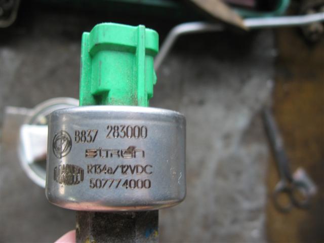

Czy ktoś może jeszcze pomóc w rozpisce pinów presostatu ???
Za cholerę nigdzie nie mogę znaleźć
