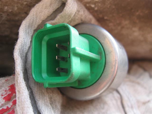

Mam taki presostat:
Niestety nie wiem w jaki sposób go podłączyć. Ręce mi opadają pad.gifbuu.gif

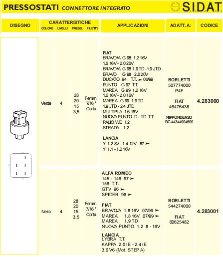

> Tu znajdziesz ciśnienia:
> http://www.sidatgroup.it/global/pdf/cp_el_eltr.pdf
> Wychodzi z tego że jest czteropoziomowy, a w autodacie auta, które go
> niby mają mieć mają trzypoziomowy.

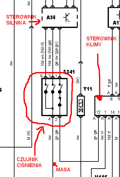

W książce do Bravo w ogóle nie ma 1.2 16V z klimą, a na tych schematach co są do innych silników czujnik ciśnienia klimy jest czteropinowy. Ponadto schematy są tak "meksykańskie", że w ogóle ciężko się w nich wyznać.

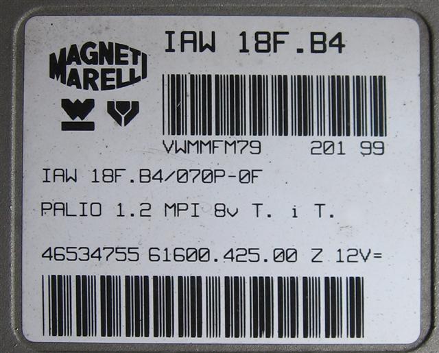

System sterowania to pewnie IAW, tylko który?
sprawdzę dzisiaj i dam znać.
Tutaj fotka kompa:

A masz jakąś numerację pinów na tym czujniku? Chodzi mi właśnie o to, jaki numer ma ten "brakujący"?

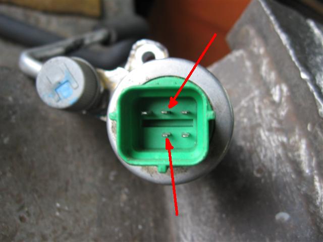

Dobra sam sobie odpowiadam...
Doszedłem do tego, że te dwa zaznaczone piny
zwierają sie przy ciśnieniu 3,5 atmosfery, więc powinny być odpowiedzialne za włączenie układu.
Czy będą odpowiedzialne np za wyłączenie jeżeli ciśnienie nadmiernie wzrośnie ???
Dla tych których interesuje jak to sprawdziłem.
Zrobiłem przejściówkę (uwaga jest tam gwint calowy) dzięki której mogłem podłączyć wąż od kompresora i "napompować" presostat.
Załączył te 2 piny przy ciśnieniu 3,5, a wyłączył przy ok 2.
Niestety mój kompresor był w stanie podać maksymalne ciśnienie "tylko" 8 atmosfer i dalsze badania spełzły na niczym zlosnik.gifzlosnik.gif.
