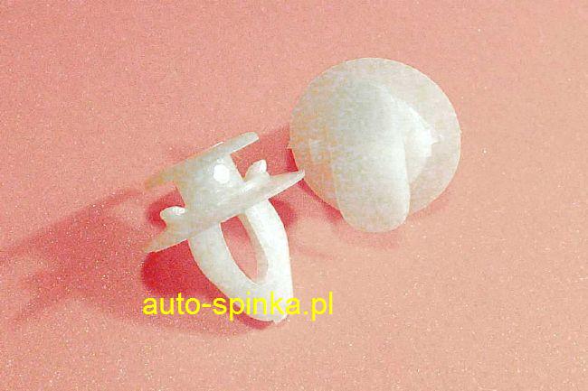

najlepiej idz do aso po te spinki chyba 2zł/szt a wyglada to tak
po co do ASO takie drogie, podobne spinki chyba były do Dużego fiata, w sklepie po kilkadziesiąt groszy, musiałem wymienić we wszystkich drzwiach, łącznie chyba z 10 .
od poloneza chyba tez sa podobne przynajmniej takie kciał mi koles wcisnac gdy strzelił mi tzw. rygiel zamka i drzwi zamkneły sie na amen zlosnik.gif
Czyli na przednie drzwi ile w sumie potrzeba ich?
na 1 drzwi to 5-6 szt niedawno rozbierałem przy okazji zakładania c. zamka nie pamiętam dokładnie
