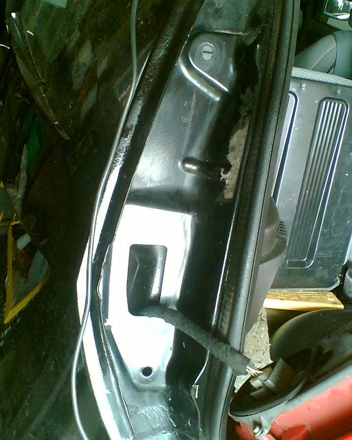

Witam.
Od jakiegoś czasu świeci mi się kontrolka od świateł i okazało się, że przy włączonym kierunkowskazie (lewy tył) miga on razem ze światłem stop. Gdy one razem się zaświecają to przygasa światło pozycyjne, w s umie to fajnie wygląda ale normalne to to nie jest. Dzieje się tak również przy włączonych awaryjnych ale tak samo tylko lewy tył. Co to może być ?
Winna jest woda/zanieczyszczenie wtyczki lub i styków wewnątrz lampy-trzeba to rozebrać oczyścić i przesmarować wazeliną techniczną lub sylikonem w sprey-u
Trzeba również dobrze oczyścić tą owalną uszczelkę widoczną na foto-ona zapewnia późniejsza szczelność elementu-wtyczki łączeniowej wink.gif
