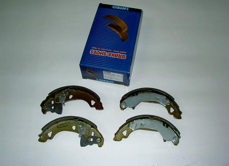

z abs:
bzabs:
widze ze Kolega zdjecia zamiescil, dokladnie takie ustrojstwo dziala jako samoregulator, minus tego ze ta miedziana blaszka co sie wygina i zabki popycha, u mnie w jednym nadpekla, w drugim peklo mocowanie, musze zakupic i wymienic - moze Kolega zna numer czesci?
