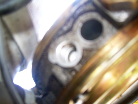

Mam parownik omvl regbull i chciałem spuścić syf z parownika a tu zonk brak korka. Nie wiem czy powinien być w tym parowniku korek czy nie ale dziura jest. Jak nie nie ma to znaczy że to co innego ale jak powinien być a wypadł to czym go zastąpić i jaki to ma wpływ na pracę silnika , spalanie itp .

Nie wiem jak to jest ale daje foto w załączniku

Tak tylko ja mam dziurę na dole parownika z gwintem (foto załącznik wyżej) i nie wiem czy to tak ma być bez zaślepki żadnej czy wypadł mi korek od spustu syfu z parownika, a nigdzie nie mogę znaleźć zdjęć ani nic o tym parowniku chyba że po włosku Poniżej http://www.sitgroup.it/content/view/338/lang,en/
Czysty jak na spust. Dla mnie to raczej jakies mocowanie jest. czy się mylę? Ktoś wspomoże hmm.gif
Jeżeli ta dziura jest na korek spustu to bez korka silnik nie będzie działać na LPG. Fotka słaba niewiele widać.
