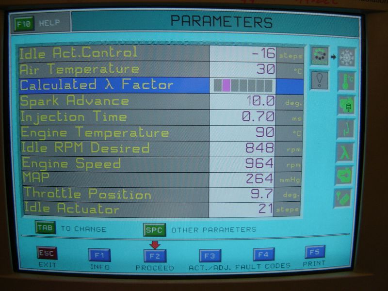

Akurat pomagałem koledze przy diagnozie. Zaraz po zrobieniu w/w fotek podłączyliśmy się do mojego sztrucla-taki sam egzemplarz.
Wartości były IDENTYCZNE po za właśnie Throttle Position czyli kąt otwarcie przepustnicy który u mnie wynosił 12 stopni przy tej samej temp. U mnie obroty jak w morde strzelił: zadane 860 i rzeczywiste 860. Dlatego troche nas to wybiło z rytmu.
Komp błędów nie miał żadnych. Po odpięciu wężyka MAP sensora na chwile przy uruchomionym silniku obroty spadły (to normalne). Po wpięciu spowrotem MAP sensora obroty trzymały się na 800 aż do pierwszej przygazówki. I o co tu chodzi???? niewiem.gif

Map powinien wskazywać około 750 na zgaszonym silniku a jak sie odpali auto to około 350, ale ja dawno serii nie diagnozowałem smile.gif
> Wartości były IDENTYCZNE.
Czy to również odnosi sie do ostatniej wartosci (Idle actuator), bo to jest otwarcie krokowca ( mniejsza wartosc, mniejsze otwarcie). Jezeli otwarcie jest takie samo, podcisnienie sie zgadza to troche dziwne ze obroty sa rozne.
A może krokowy stoi bo na obydwu fotkach są takie same wartości ?
Polozenie zalezy praktycznie tylko od temperatury ( przy pracy na jałowych), troche dziwne tylko pozycja pierwsza ( korekcja polozenia ), tak jakby ECU chciało przytkac przepustnice ( zapewne wynika to z roznicy RPM od docelowych), jednak procedura polozenia nie pozwalała go cofnąć aż tak.
Dobrze by było własnie fizycznie sprawdzic prace krokowca, wyciagnąc go z przepustnicy i po przekreceniu kluczyka krokowiec powinien maksymalnie sie otworzyc a potem wrocic do pozycji nominalnej. Taki sam test jest wykonywany po wylaczeniu kluczyka ( po pewnym czasie, to zalezy od ECU ). Dobrze by porownac w obu autach ile sie wysuwa.
Ma przy tym jakiś związek, że spaliny śmierdzą strasznie paliwem, jakby go zalewało czy coś?? dodam też, że spalanie jest większe... u kolegi nie występował taki zapach, jesteśmy pewni na 100% bo diagnostyke robiliśmy w garażu i, gdy mój samochod chodził nieszło zabardzo w nim wysiedziec passed_out.gif
Chciałem jeszcze zaznaczyć że 2 fotki sa od Lukasza. Wyników z mojego auta nie ma tutaj ale były niemalże identyczne a mimo to obroty różne icon_rolleyes.gif
Jeżeli czas wtrysku wachał się w tym samym przedziale to nie powinno zalewac auta, sonda zreszta pokazuje ze jest OK.
Trzeba by jeszcze sprawdzic jak pisalem wczesniej czy krokowiec dziala poprawnie. Na razie nie mam wiecej pomysłow od strony elektroniki.

Edit: acha i jeszcze jedno: gdy mam za wysokie obroty to porownujac z parametrami euroscan z auta kolegi to różnica jest miedzy wartościami jego a moimi o ile dobrze pamiętam to aż w 3 parametrach :
map, pierwsza i ostatnia pozycja z wykazu
W takim razie wyglada to tak jak pisalem - ze lapie skads lewe powietrze ( stad roznica MAP-a ). Pierwsza i ostatnia pozycja to parametry korkowca - jezeli podcisnienie sie zmienia ( jest za male ), ECU probuje to kompensowac ruchem krokowca.
> Tak mi sie wydaje
o ile dobrze pamiętam to:
gdy mam dobre obroty to pierwszy parametr miał ok 8-9 natomiast ostatni jakoś ok 35 chyba
tak sie zastanawiam, bo gdyby łapał lewe powietrze to cały czas by mial zawysokie, a czasem zdarza się, że załapie prawidłowe i cały czas je trzyma aż do ponownego uruchomienia silnika niewiem.gif

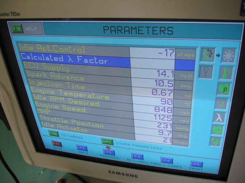

A więc załączam obiecane foty:
Oba zdjęcia są z badania mojego auta.
Foto 1- obroty prawidłowe
Foto 2- obroty nieprawidłowe
być może masz coś luźne?? może byc tak że lewe powietrze łapie co jakis czas!
