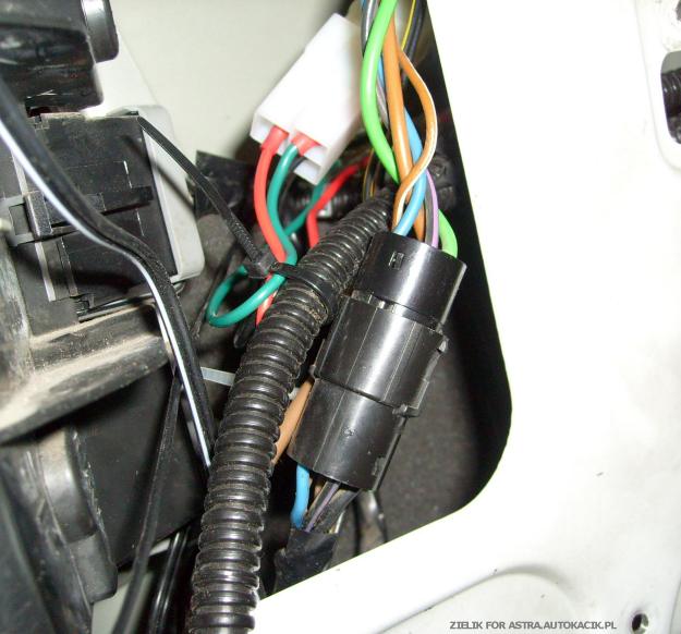

Mam ten sam problem przewody doprowadzone tylko do przednich drzwi i koniec moze ktos nam pomoze confused.gif
U znajomego w astrze były ,,założone po kilka razy" w wiązce przy progu. Nie dochodziły do tylnej półki.
Mogę pomóc jedną fotką.
Poszukaj takiej kostki gdzieś na wiązce biegnącej do tyłu.
Oczywiście mówimy o tej białej.
