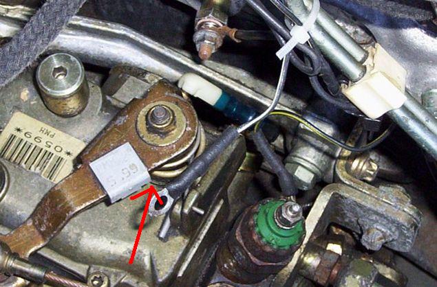

co sie wsciekasz, chcesz zeby ktos ci odpisal na odczepnego, ze dobra cena i byc moze wprowadził cie w błąd. Widocznie nikt nie robił tego na tej pompie i dlatego brak odzewu. jak cie to uszczesliwi to ja uszczelniałem pompe(jeden zimmering był wymieniany zaznaczony na zdjeciu ) Lucasa w silniku GM i kosztowalo mnie to 70 zl. ale bylo to robione bez wyjmowania pompy.

A gdzie masz ten wyciek ? Z góry pompy z osi dźwigni nastawnika dawki (tzn "gazu") ?
Nie znam dokładnie zamontowania tej pompy w tym silniku, ale w Boschu to prosta robota, zdejmuje się dekielek pompy, wyciąga dźwignię, wymienia uszczelniacz (czasem razem z dźwignią i dekielkiem jak wytarta) i zakłada. Bez zdejmowania pompy. Jeżeli dekielek był zmieniany to trzeba na nowo ustawić dawkę. Teoretycznie z wyjmowaniem pompy na "stole" - specjalnej maszynie symulującej praćę pompy przy silniku. W praktyce robiłem to wiele razy "na samochodzie", bez zdejmowania pompy i wszystko ok. Tylko za pierwszym razem trochę mi to zajęło wink.gif
> (tzn "gazu") ?
Wyciek dokładnie z tego miejsca co piszesz.
Jak narazie to sytuacja wygląda tak że podzwoniłem (10 firm) i ceny wahają się od 300 do 1200 podobno odrazu trzeba wymieniać wszystkie uszczelnienia.
Natomiast jeden facet twierdzi że nie trzeba wyciągać pompy i zrobi to za 60 zł icon_eek.gif . Jade do niego w piątek lub poniedziałek (zalezy kiedy będzie miał czas)
Jeśli nic z tego nie wyjdzie - zgłoszę się do ciebie po instrukcję lub jeśli jest taka możliwość na wymianę (oczywiście za rozsądną cenę zlosnik.gif )
