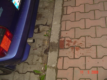

Wszystko było okey tyle, że po wyjściu z samochodu opadła mi szczęka.
Pod rurą wydechową była kałuża wody ( mokro) której wcześniej przez cały czas resetu nie było.
Czy to normalne była to napewno woda bo cały czas odparowywała tzn zmniejszała się powierzchnia mokrego,
która była większa jak na zdjęciu.
Czy to normalny objaw z tą wodą? Zdjęcie w załączniku.
> a dotykałeś pedał gazu?
Nie, ani w czasie resetu ani po ponownym włączeniu po tych kilku minutach.
> mintach.
na pewno jest to woda?
