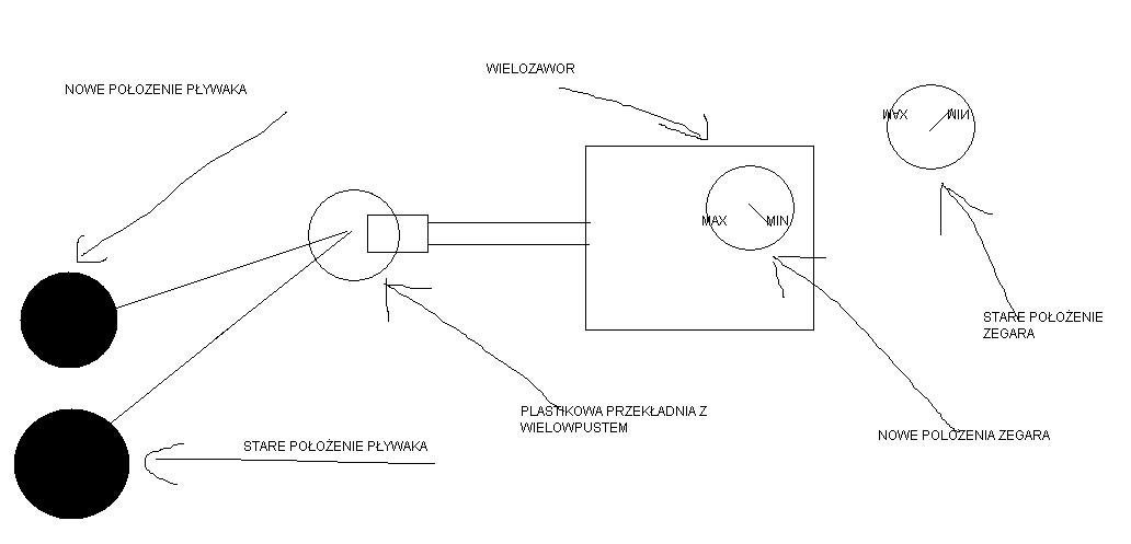

ustawienie plywaka
wczoraj w wielozaworerm w butli i postanowilem "podgiąć" pływal zeby wchodzilo prawidlowe 46L w butle 53L zamiast obecnych 40 no.gif
ale cos mnie podkusilo i zamiast podgiac plywak zdjalem przekladnie zebata (te plastikowe zebatki) i na wielowpuscie, obrocilem wstepne ustawienie plywaka jakies 10st wyzej. jak calosc zlozylem to zauwazylem ze magnetyczny zegar pozazujacy ilosc gazu rowna 1/4 przy rzeczywistym stanie 0
wiec od nowa rozebralem i ustawilem zebatke tak aby po zalozeniu zegara ( tyle tylko ze cos mi odbilo i zegr przyklecilem o 180st inaczej niz byl pierwotnie) i skrajnie dolnym polozeniu plywka pokazywal 0
czyli co? trzeba na nowo rozbierac, obrocic tarcze regara do pierwotnego polozenia i zebatke ustawic na stare polozenie - tyle tylko ze teraz nie wiem jakie to jest pierwotne....

ustawilem plywak ponownie i zegaz tez przykrecilem tak jak bym zamontowany pierwotnie. teraz tankuje 46-47L w butle 53L zlosnik.gif
