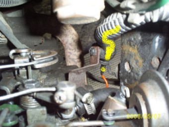

co to za czujnik?
cześć
dyndało sobie to coś? od czego to jest?
dziękuje i pozdrawiam

Coś mi się wydaje że to czujnik temperatury płynu chłodzącego w gaźniku(gaźnik jest podgrzewany płynem)

pod gumowa rurka jest czujnik. albo przegrzania silnika wlaczajacy kontrolke, albo czujnik dajacy wskazania na wskaznik temp.

czujnik to to na fotce

to jest inny czujnik. czyjnik temp podlaczony do tej centralki elektronicznej gaznika Aisan.

tak to wiem dla kolegi Zamana zamieściłem ten czujnik temperatury aisan

Tak jak mówiłem jest to czujnik podgrzewania gaźnika. To co pokazałeś na fotce to czujnik temperatury płynu w obiegu duży.

jak możesz to opisz mi za co odpowiedzialny jest jeden i drugi i co sie dzieje jak sa nie podłączone 20.GIFdzięki

Oba czujniki odpowiadają za elektroniczne sterowanie gaźnikiem i są podłączone do centralki. Kiedyś miałem urwany przewód w tym czujniku który ty pokazywałeś na fotce ale nic niepokojacego sie nie działo. Układ sprawdza czy temperatura płynu jest większa od 15 stopni. Tyle udało mi sie wyczytać z Wielkiej Ksiegi Obsługi CC. Ten kabelek który tobie dynda jest na wsuwkę czyli jeśli go zlutujesz i zaizolujesz to bedzie ok.Nara
