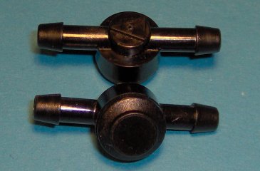

ten jest od przodu ale każdy da sie rozebrać i oczyścić oraz naprawić
> Mógł się popsuć ....ale to jest łatwe do sprawdzenia-rozbiera sie
naprawa polega na przeczyszczeniu czy szczelnym sklejeniu go??
przeczyszczeniu
ewentualnej wymianie tej czerwonej gumki-np na taką z rękawicy lub dętki rowerowej
