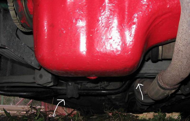

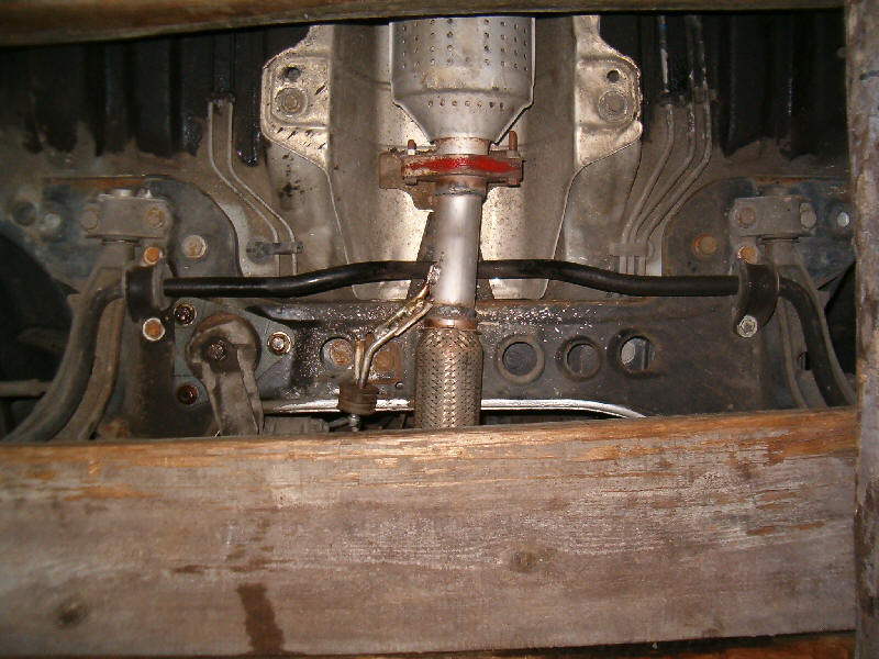

ma ktos moze zdjecie zamontowanego stabilizatora ??
WItam. tak jakw temacie...neibawem bede montowal stabilizator...jakby ktos byl tak dobry i wrzucil fotke jak zamontowany jest stabilizator w Punto I.

Ma ale w MK2
wygląda ze tak samo:)

No wyglada na to ze tak smile.gif wahacz jest identyczny rozni sie tylko 1 tuleja...ale jak mocowanie w sankach... czy w sankach tez sa gniazda z gwintem zeby przykrecic mocowanie ??
> No wyglada na to ze tak wahacz jest identyczny rozni sie tylko 1
Tak
