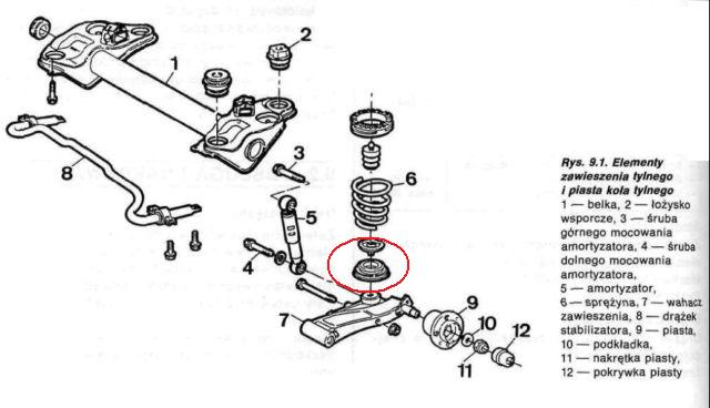

to jest guma między spręzyną a wahaczem dokładnie jak na rysunku

nie guma jest od strony karoserii czyli od góry karoserii a podstawka od wahacza strony czyli od dołu widać to an rysunku co wstawił krzysztofj
mówimy o elemencie który jest na rysunku nad sprężyną i odbojem
ja mówię o tej gumie którą dociska sprężyna do wahacza

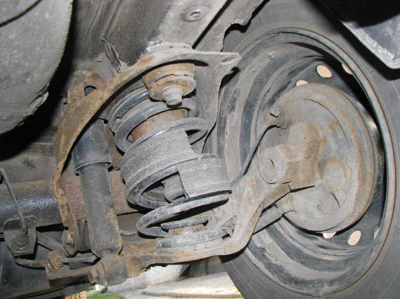

w mk1 jest tam plastik ale pracuje z odbojnikiem al nie ze sprężyną

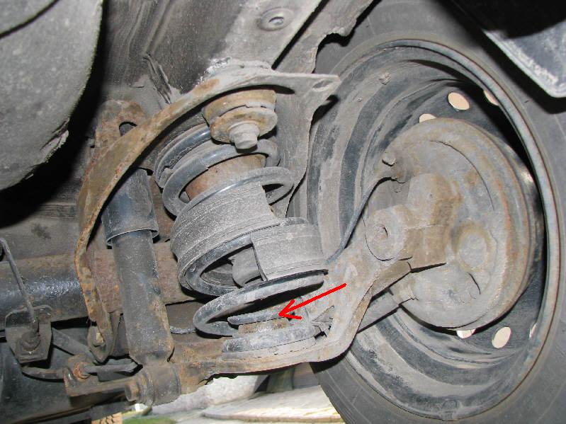

o to mi chodziło może źle nazwałem guma ale suma sumarum ten element zaznaczony strzałką to jedyny mój minus w zawieszeniu
z odbojnikiem pracuje koszyk ponad tym plastikiem
a ten plastik ma na celu utrzymanie sprężyny w odpowiednim ułożeniu
