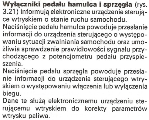

Jest taki wyłącznik w biblji Zembowicza pod nr 2 rys 3.21 z opisem. Moje pytanie dotyczy jednak praktyki-jaki zauważalny wpływ może mieć niedziałanie tego wyłacznika na silnik podczas jazdu? (objawy) swieca.gif
No masz opis ponizej jak to dziala skoro jest czujnik to musi jakos sie zalaczac oblookaj to dobrze
... no teraz już wyłącznik działa, był źle wsadzony do uchwytu. Cholerka wie jak długo jeździłem z niedziałającym? a, że lubię łaczyć teorie z praktyką sama teoria z książki mi nie wystarcza by zaspokoić moją ciekawość jak to działa. tuptup.gif
