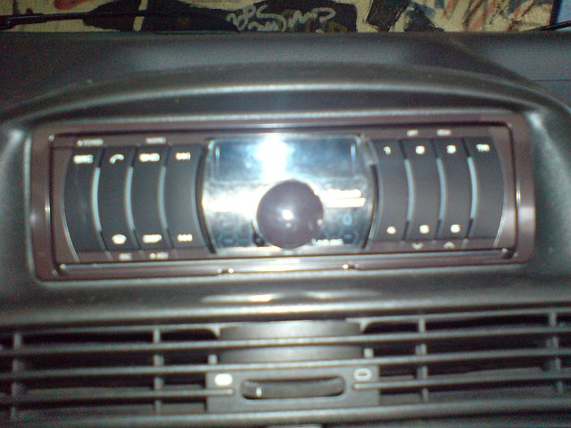

no dobrze zamontowalem to radio :
a teraz sprawa ma sie tak. robie ON w radio, kluczykow nie ma w stacyjce, zapala sie lampka wnetrza oraz podswietlenie zegarow. robie off wszystko gasnie. jezeli nie zrobie off po zgaszeniu silnika radio gra. dalej radio gra wylaczam silnik radio nie gasnie, zegaruy podswietlone. zamykam auto z pilota wyje alarm drzwi sie rygluja, ale nie moge z pilota otworzyc auta tylko z kluczyka a i caly czas gra radio. i co teraz mam zrobic?
w zwiazku z tym mam zamienic piny 4 z 7 w kostce A?
poddalem sie nie wiem o co chodzi. instalacja dla radia jest fabryczna, cos to radio sie dziwne zachowania powoduje, bo wlaczajac radio przy nie wlozonym kluczyku, dziala podswietlenie deski, licznika, szyby dzialaja, nawiew, swiatla postowjowe nie dzialaja ani przeciwmgielne oraz dlugie, ale mijania sie zapala? dziwne to wszystko poprzednie radia dzilaly ok. ale zgrzyt. icon_eek.gif
a moze wystarczy podpiac auto do Examinera i na nowo w kompie poustawiac wszystkie funkcje dotyczace radia? tylko kto to ogarnie?
coś masz chyba spier.. w tym radiu bo u mnie podstawiałem pod fabryczną instalkę kilka radii z różnych firm i wszystkie zachowywały sie jak seryjne zero problemów...
no i problem rozwiazalem. w kostce A (biala) w pinie nr 2 LV (kabel niebiesko/zielony) mialem 12,27V, a nie powinno tam byc tego wiec wyjalem kabel z pinem z kostki i problem sie rozwiazal. nie moge tylko dojsc od czego jest ten kabelek? teraz wszystko jest ALL RGHT COPY RIGHT seba.
