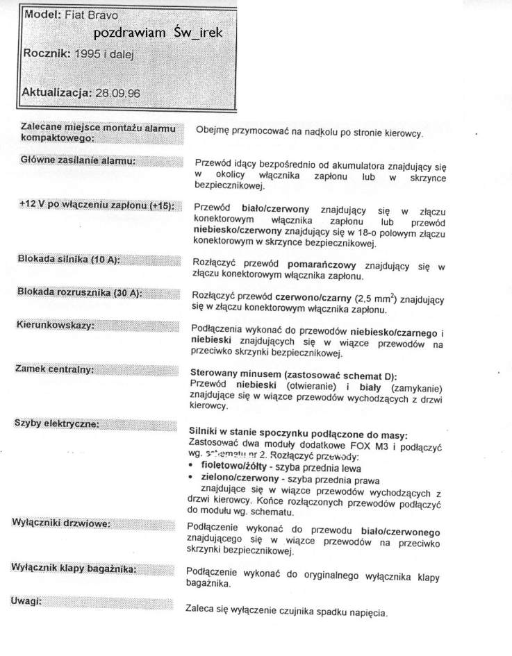

montaż alarmu bbm
szukajka nie znalazła niczegokonkretnego, gdzie umiescic centralke, gdzie szukać potrzebnych sygnałw kierunki itp?? może ktoś ma jakiś manual gotowy do bbm.
będe jeszcze chciał dołożyć siłownik do tylnej klapy i sterować z doodatkowego kanału nie zaglądałem jeszcze do klapy myślę , że nie będzie problemu wink.gif
A czy do "Blokada silnika" i "Blokada rozrusznika" wystarczy porostu odłączyć przewody w stacyjce jak wg. opisu?
te czarne wychodzące z alarmu ??
