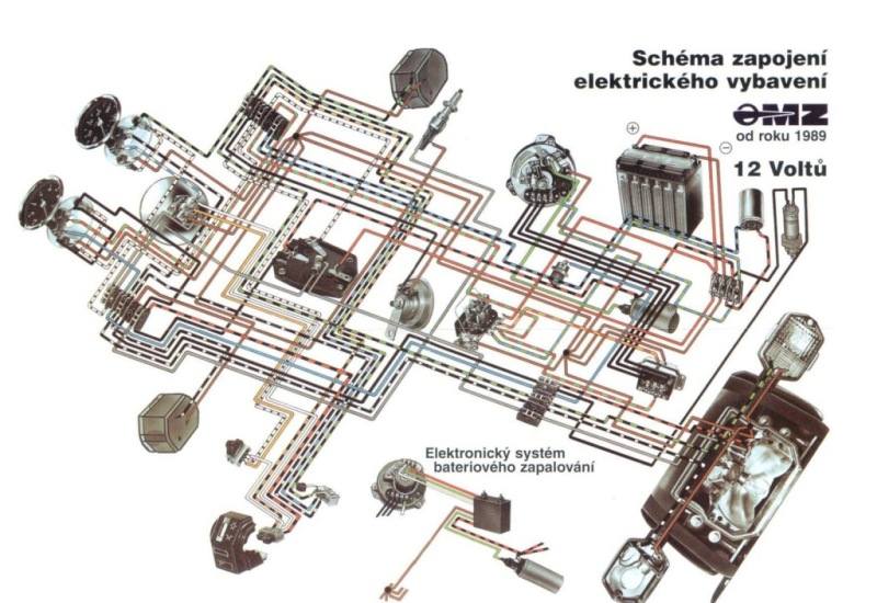

Dla pomocy schematy:
ideowy (po mojej kosmetyce)
tutaj (bo jako podgląd rozjeżdża się forum)
oraz poglądowy przestrzenny
pogrzebalem dzisiaj troche w tej elektryce i jest tak: czerwono czarny kabel jest od hamulca, od kierunkowskazow ida kable biało-czarny i zielono-czarny, ida one przez do tej puszki na kierownicy co sie wlacza kierunkowskazy, po rozkreceniu tej puszki zobaczylem ze wchodza do takiego prostokatnego włacznika kierunkowskazow z ktorego wychodzi jeszcze niebieski kabel. poszedlem za niebieskim kabelkiem i zobaczylem ze idzie on do silnika i tam znika (silnika juz nie chcialem rozbierac) obwod ten nie jest przerwany wiec nie wiem gdzie mozna ten przerywacz podpiac;/;/;/ Luzem mam tylko 2 kabelki czarny i czarno-niebieski jak je zlaczylem ze soba to nic sie nie dzialo.
Jeszcze w niejscu gdzie sa bezpieczniki mam podpiety brazowy kabel prowadzacy do uziemienia i nie ma tam bezpiecznika i zadnego kabla po drugiej stronie. confused.gif
No to masz poczarowane zdrowo w elektryce, wychodzi na to że trzeba wszystko od nowa spinać, jeśli przewody są oryginalne to jeszcze da radę dojść a jak są sztukowane na długości 1m 5 razy to problem. Zostaje tylko wziąć schemat w łapkę, miernik/ żarówka, kawałek kabla i sprawdzać. Ogólnie kierunki idą AQ+ -> bezpiecznik 16A-> stacyjka-> bezpiecznik 4A->przerywacz-> włącznik kierunków na kierownicy-> żarówka od kierunku i kontrolka-> masa.
Wydrukuj sobie schemat ideowy i iść po kolei, ciekaw jestem czy reszta instalacji tez jest taka pokopana, bo z czasem cuda się mogą dziać.

Wiem że pisałem ale na schemacie jest wszystko, no chyba że nie radzisz sobie z odczytaniem to lipa. A bezpiecznik 4A, 1 bezpiecznik 16A na plus i 16A na minus, 2A ma być na obwodzie wzbudzenia (ładowanie)
ze schematu cos tam rozumiem ale chyba mialem grzebane w elektryce bo inne kolory kabli sa... a z tymi bezpiecznikami to wogole nie rozumiem:D:D tu by sie zdjecie przydalo z opisem;p ja tam mam tylko 2 bezpieczniki wsadzone a miejsce jest na 4;/

Są 4 bezpieczniki
1: zasilanie + z akumulatora
2: zasilanie - z akumulatora
3: kierunkowskazy
4: ładowanie
Schemat przestrzenny podaję tutaj widać dość dobrze gdzie jaki pzewód idzie od AQ i skrzynki bezpieczników. A jak coś to możesz ściągnąć książkę Jeżdżę motocyklem MZ z tąd jest rysunek tam skrzynki bezpieczników opisanej na stronie 160.
