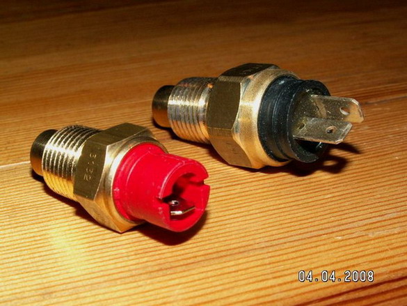

Witam,
zmieniłem zegary na takie na ktorych jest wskażnik temperatury i wskazówka nie działa co musze przerobic, zmienić żeby działało
Uno z silnikiem 1,0 na monowtrysku czyli chyba gaxniku z 95 roku.
Prosze o dokładne wytłumaczenie jak dla laika;)

musisz kupic czujnik temperatury z czerwona obwódka wkrecany do silnika grinser006.gif

Wymienić czujnik tem. z czujnika na kontrolke na czujnik na wskaźnik. Orginalnie z czerwonym plastikiem.

a jakies foto albo link do jakiejs aukcji?
do tego z czerwona obwódka podpinamy tylko jeden kabel? czyli nic wiecej nie musze wymieniać żeby wskazówka zaczeła działać?
Tak tylko podpinasz i działa

Gdzie znajduje się dokładnie ten czujnik?
> Podłącze się do pytania.
W głowicy

ale to wystarczy zdjąć osłonę rozrządu, czy coś jeszcze rozbierać?
Nie osłony nie zdejmujesz jes to obok osłony idzie tam jeden kabelek. blisko świecy

Taki czujnik kupiłem dzisiaj za 11 zł, koleś w sklepie mówił, że pasuje do wiekszości fiatów
> Dobry czujnik kupiłem?
Bardzo dobry ok.gif.
Wszystko działa bez zarzutów, jedynym problemem bylo wykrecenie starego czujnika co zajelo mi sporo czasu, ale w końcu wyszedł na nowy założyłem uszczelka jak do kaloryfera i wkreciłem 893goodvibes.gifA mam pytanie czy to normalne, że jak wykreciłem stary to jakis plyn sie trochu wylal z otworu i czy powinienem go jakos uzupełnić?

jeśli to czujnik temperatury cieczy chłodzącej, to pewnie wylał się płyn, który masz w chłodnicy wink.gif
Jeżeli wykręciłeś i zmieniłeś to sprawinie (szybko) to nie powinno wylecieć dużo płynu, ale sprawdź na wszelki wypadek.
A uszczelkę zastosowałeś niepotrzebnie bo to jest gwint stożkowy, który się sam uszczelnia.
Powinno się go też dokręcać z wyczuciem, nie musi być super mocno żeby było szczelnie... spowoduje to tylko problem z późniejszym wykręceniem...
No dużo nie ubyło ale dolałem troche wody przegotowanej, ale przed zimą wymienie na plyn do chłodnic 893goodvibes.gif Uszczelka nie powinna zaszkodzić a wolalem dać na wszelki wypadek 893goodvibes.gif
No na pewno nie zaszkodzi, ale uwagę dodałem dla przyszłych pokoleń które kiedyś odgrzebią ten wątek, żeby była jasność... grinser006.gif
