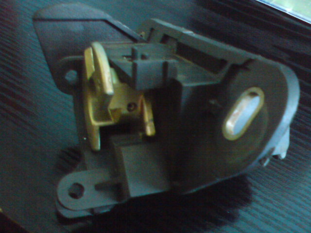

Jak to rozebrać ????
zamontowałem z tyłu na klapie orginalny centralny zamek ale mam problem bo ten rygielek z tyłu od mojego zamka nie pasuje do centralnego.
Na szrocie znalazłem rygiel do centralnego zamka. Tylko teraz co przełożyć ? wkładke zamka czy sam rygielek? Jak to rozebrać? Ktoś ma pomysł?
wyciągało sie? Ale jak przecież on nie jest przelotowy wyjąć sie raczej nie da:/
> raczej nie da:/
Da,da. Po prostu musisz na wysokości tego bolca od strony od której nie da się go wyciągnąć zrobić otwór wiertłem (chyba fi 3). Potem pozostaje już tylko go wybić. Miesiąc temu miałem ten sam problem z tym bolcem. Tylko uważaj na drobną sprężynkę oraz kulkę, które to rzeczy mogą wypaść jak ci cała wkładka niechcący się rozleci.
Ok
tez tak chcaiłem zrobić ale myślałem się to wykonać bez ingerencji w mechanizm
