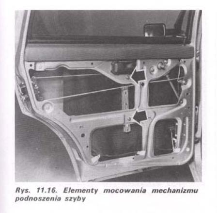

Masz to odkręcone?: 280901825-drzwi.JPG
szyba ma taki plastikowy zaczep który trzyma z mechanizmem ... nie wiem jak to rozłączyć aby oddzielić szybę od mechanizmu

no to musisz pierwsze wyciągnąć takie czarne zabezpieczenie z tyłu co trzyma ten plastikowy bolec w szybie, później to śrubokrętem musisz się wspomóc, uważaj żeby nie urwać tych plastików które trzeba wdusić żeby kołek wyszedł z szyby, a to zdjęcie pomocnicze to jest chyba z Uno MkI bo korbka jest wyżej a w MkII niżej wink.gif

Parę dni temu zakładałem szybę (przód co prawda ale to pewnie to samo montażowo). W otwór w szybie wchodzi bolec od podnośnika. Bolec jest zapinany plastikową zapinką. Wsuwana jest ona od góry w otwory bolca i się zatrzaskuje. To ma funkcje jedynie zawleczki żeby się szyba z bolca prowadnicy nie wysunęła. Trzeba (najlepiej chyba dwoma małymi śrubstakami ścisnąć) ją od dołu wypchnąć i szybę z bolca zdjąć. Nowa lekko mi weszła więc i stara powinna lekko zejść, ja miałem zdjętą "fabrycznie" zlosnik.gif Potem szybę przekręcić i powinna wyleźć do góry bez problemu.
