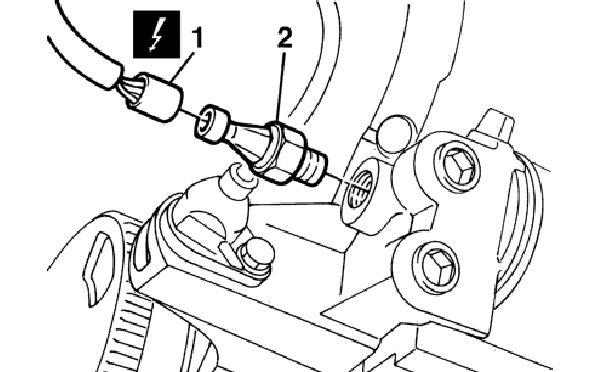

> Sprawdź czujnik ciśnienia oleju prawdopodobnie powiedział
W jaki sposób można go sprawdzić?
Sprawdz czy ma masę na koncówce gdy jest niepodłączony-jeśli tak jest popsuty
Byc może jest zanieczyszczony ale to sprawdzisz gdy go wykręcisz-oleju wycieknie ok 10ml wink.gif możesz wypłukać otworek....może coś pomoże jesli nie za 14,-kupisz nowy wink.gif

Czujnik się zepsuł, przerabiałem to jak kupiłem kropka.
