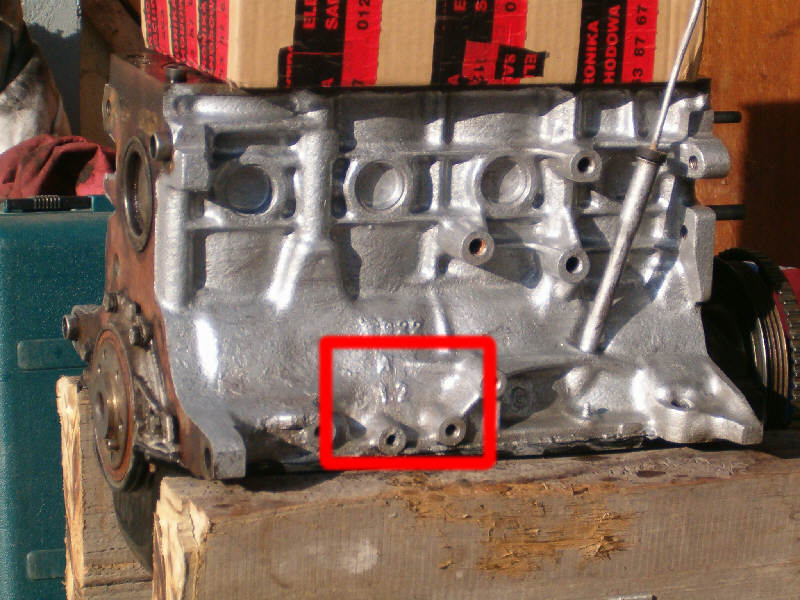

na bloku silnika masz wybite np 1.2

pojemność na bloku
