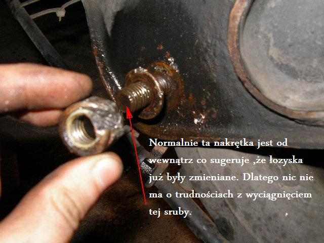

Mały komentaz obrazkowy
> Z pralki wybiłem to i z Maryśki wybiję.
W pralce miałeś stożkowe? Problemem jest to, że trzeba bić przez otwór w wahaczu w pierścień o grubości ok. 1 mm. A wahacz to cienki odlew. I tak jak Marek napisał, problemem są śruby stabilizatora, mnie dwie się urwały. Osobiście nie robiłbym tego drugi raz sam, zeszło mi prawie dwa dni.
