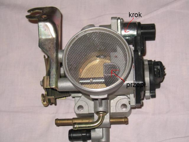

Panowie poniewaz nadal mam problem z moja HGTka postanowilem sie za to zabrac. Autko gasnie na wolnych obrotach najpierw zaczelo czsami teraz juz nieda sie jezdzic. W ktorym miejscu jest krokowiec? Czy to ten badziew kolo listwy wtryskowej czy przy zespole przepustnicy sie znajduje? Ale chyba to przy przepustnicy to cos w stylu przeplywki.

Wiec tak. Zadzwonilem do panow z Serwisu i stwierdzili ze winny sytuacji jest "czujnik biegu jalowego". Najduje sie on podobno przy przepustnicy i jest jej integralna czescia. Czyli ze nie mozna wymienic samego czujnika tylko trzeba cala przepustnice.
1. Czy to prawda?
2. grzebie sobie w EPERze i tam pelno roznych czujnikow. Moze ktos byl by na tyle mily i mogl sprawdzic w EPERze czy panowie z serwisu (nie autoryzowany) maja racje? Czy moze da sie cos zrobic?
